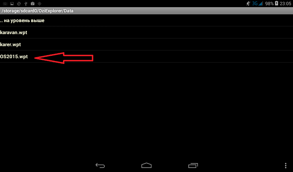

Отключаем планшет от ПК и открываем Озик. Опять правый нижний угол, Основное Меню =>Операции =>Путевые Точки => Импорт Путевых ТочекНажмите на изображение для увеличения
