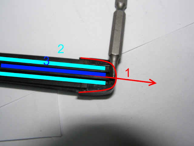

резинка заведена в каркас с одной из сторон, которые прикрывают конечные заглушки. Теперь необходимо их снять. Будте предельно осторожны. Эти заглушки отдельно не продаются, если сломаются, то замену найти будет очень сложно. с одной стороны в большинстве случаев заглушка слетает ещё во время эксплуатации, это так называемый холостой конец. с противоположного конца находится удерживающая пластина, которая не даёт резинке перемещаться в каркасе.
аккуратно снимаем заглушку
1 - заглушка, и направление съема, 2 - пружинный каркас, 3 - рабочая резинка.
