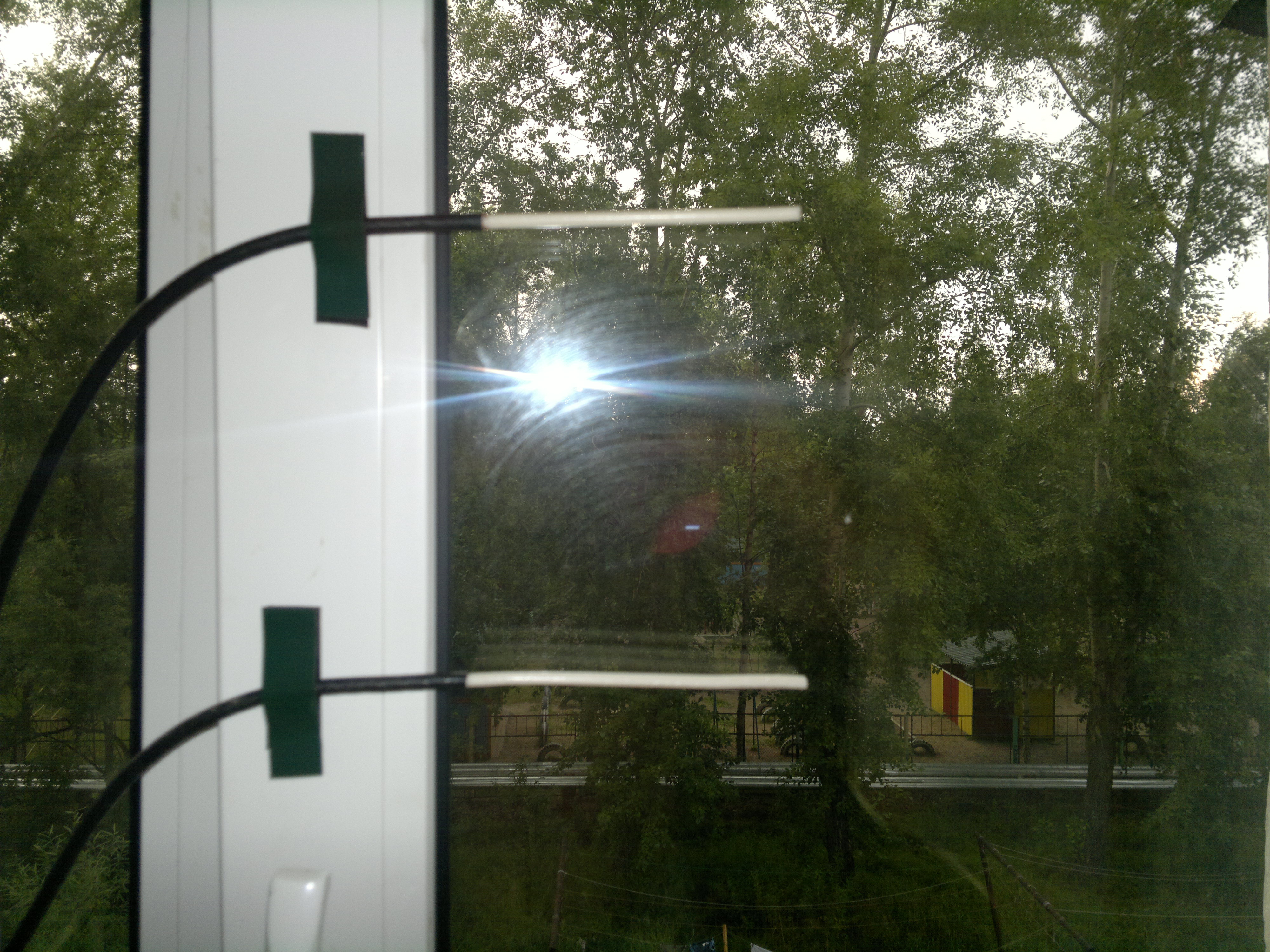

Сделал апгрейд антенны по "временной схеме"
-для первого пакета 13.1см
-для второго пакета 11.3см
рассчёты для Архангельска делал, как здесь http://www.youtube.com/watch?v=wfWKvIUrmfw
соединил через дециметровый сумматор (32руб)
