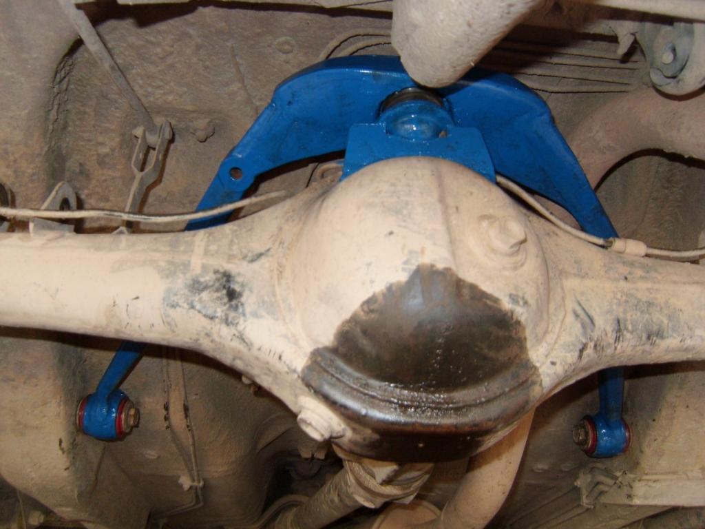

ну чтож изготовил вторую версию А-рычага учтя косяки предыдущего
рычаг пришлось сделать немного не симметричным чтоб он не пытался встретится с выхлопной трубой
При этом так же изменилось крепление шаровой к мосту и к самому рычагу.
Кроме того остались штатные салентблоки

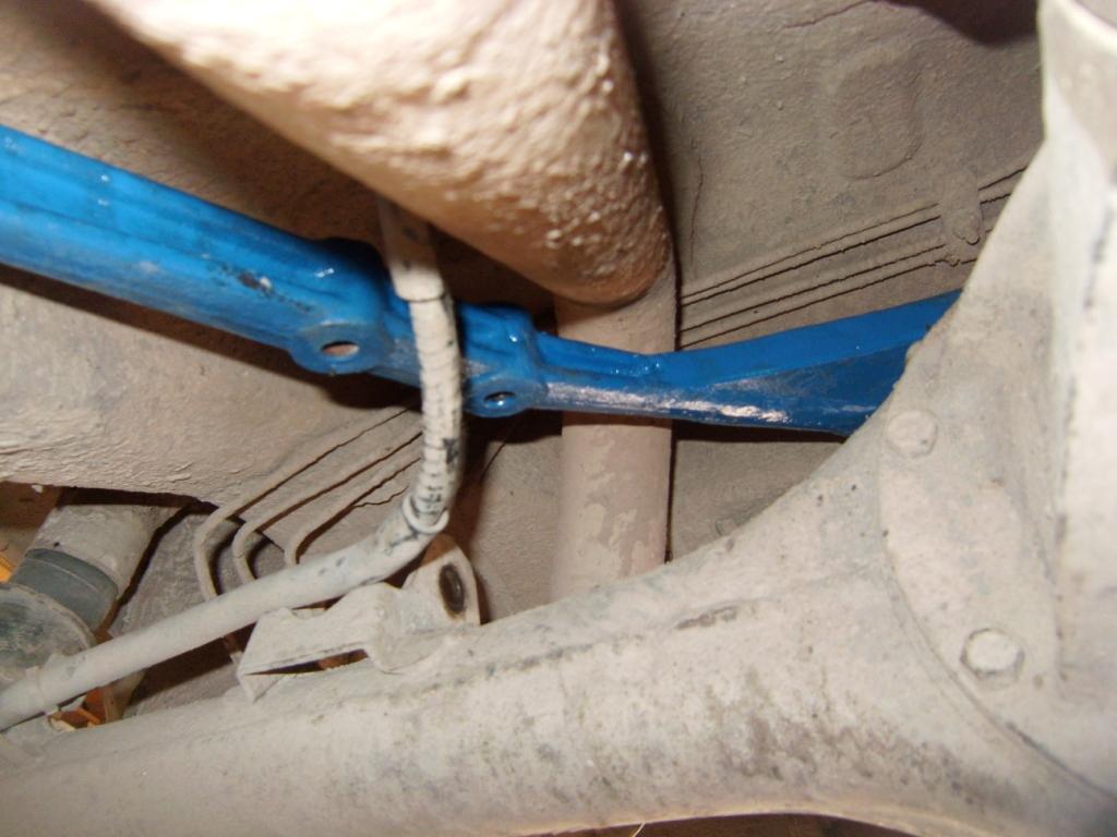

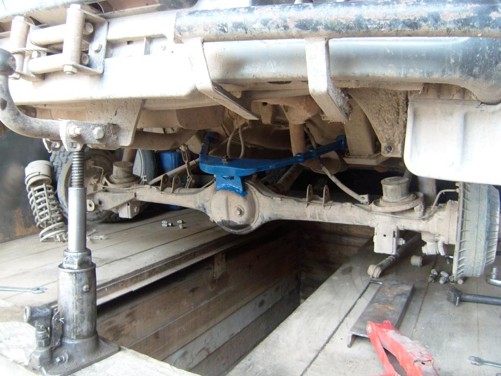

Вот так всё это выглядит при максимальном вылете

А опустив кузов на обе подушкиНазвание: SL741901.JPG
расстояние от рычага до трубы ещё осталось около 2 см
