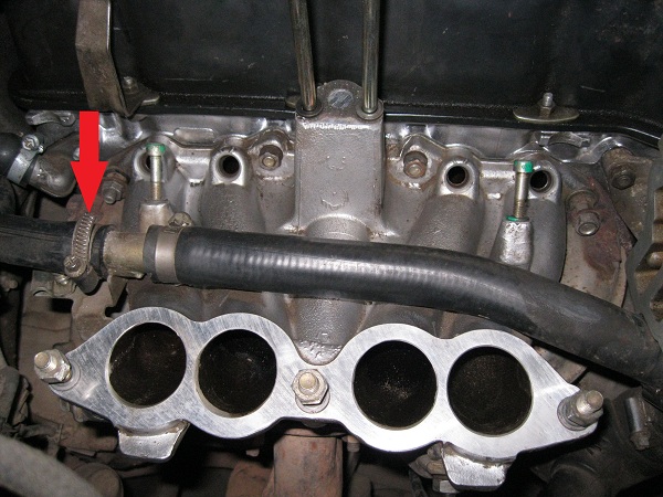

Сегодня добрался до форсунок,перед этим выпрямив руки после последнего "ремонта" ГБЦ.Решил все собрать-разобрать самому т.к. в автосервис запись через неделю.Отвезу форсунки на промывку и установлю-так быстрее да дешевле немного.На все про все с болтовней и марафетом ушло около двух часов работы на свежем воздухе,все оттер-прям новый двигатель.
Сняв ресивер обнаружил сырость под прокладкойНажмите на изображение для увеличения

ID:	5124,наверно это не нормально,посажу новую на герметик а то вдруг через нее у меня воздух сосало.Вот собственно форсунки(бошевские)Нажмите на изображение для увеличения

ID:	5126 а старые черные.Да и при демонтаже (в умной книге)написано демонтировать патрубок системы охлаждения идущий в салон( соответственно слить часть тосола )для того чтоб открутить скобу крепления топливных трубокНажмите на изображение для увеличения
ID:	5127.Я это делать не стал а просто его аккуратненько отогнул и открутил скобу отверткой(кто придумал такой геморой).Знакомый на авенсисе форсунки снимал за пять минут,проще чем свечи выкрутить а тут.Завтра обзвоню сервисы на наличие свободного стенда и понесу мыть форсунки,может даже пофоткаю все это дело.
