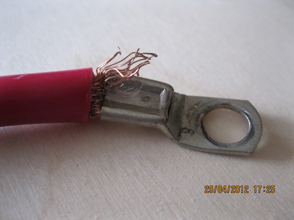

Итак,для начала про китайское качество.Это контактное оконцевание опресовкойНазвание: IMG_3542.JPG
Размер: 73.0 КбНазвание: IMG_3543.JPG

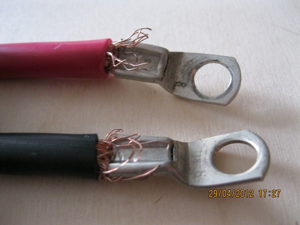

а это китайская медь или вовсе не медь Название: IMG_3544.JPG
Размер: 63.7 Кбна срезе она белая как алюминий.Короче все переделал

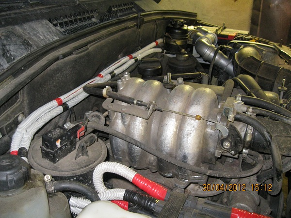

Вот что получилосьНазвание: IMG_3541.JPG
Размер: 85.2 КбНазвание: IMG_3545.JPG

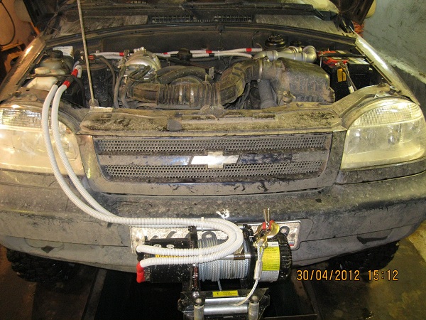

Установка на машине.Название: IMG_3546.JPG
Размер: 128.6 КбНазвание: IMG_3547.JPG
Размер: 150.6 КбНазвание: IMG_3548.JPG
Размер: 126.0 КбНазвание: IMG_3549.JPG

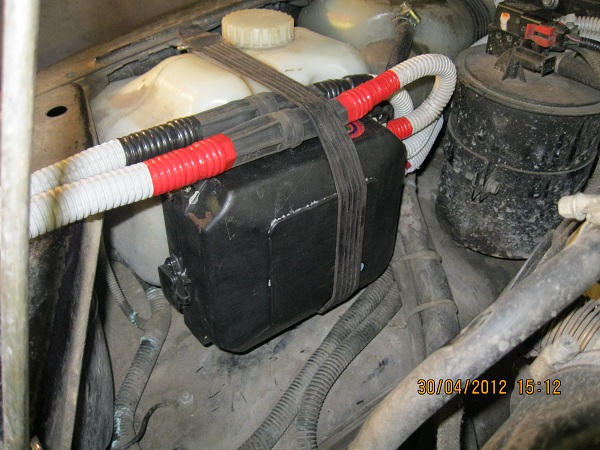

Блок соленойдов перекочевал под капот.Закрепил я его резинкой от того же бачка с омайкой,еле растянул,держится крепко,главное чтоб бачку худо не стало,будем тестить,вроде ни чего не передавил
