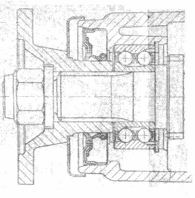

Вложений: 1
Nailk911, нельзя, новая раздаточная коробка с двухрядными подшипниками выходных валов
Вложение 5427

т.е на старую раздатку двухрядные подшипники не поставишь?

Ещё раз, крышки нового и старого образца по посадочным размерам одинаковы. Поэтому с новыми крышками двухрядники поставить можно.
