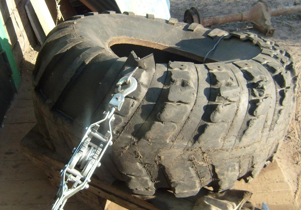

Привод переднего моста с муфтой включения. Муфта сделана из первичного, вторичного валов и муфты включения 4 передачи коробки автмобиля Зил. Хотя можно от любой (на фото нет вилки и механизма вкл-выкл 4х4)
http://www.chevy-niva29.ru/forum/pic...&pictureid=478
В таком виде был первый выезд. (одно из колёс было тогда не ободрано и поэтому временно было на камерах с ремнями)
http://www.chevy-niva29.ru/forum/pic...&pictureid=482
http://www.chevy-niva29.ru/forum/pic...&pictureid=483

ну и на разу расскажу про процесс изготовления колёс для караката.
Для начала расскажу как я делал первые колёса (не совсем правильно)
Брал покрышку от автомашины Краз-вездеход и срубал весь протектор
http://www.chevy-niva29.ru/forum/pic...&pictureid=499
http://www.chevy-niva29.ru/forum/pic...&pictureid=503
Затем болгаркой пропиливал один из двух пучков проволоки и аккуратно зацепившись расслаивал боковины. При этом толщина новой покрышки равна 5-6 мм и имеет 4 слоя нитей
http://www.chevy-niva29.ru/forum/pic...&pictureid=501
http://www.chevy-niva29.ru/forum/pic...&pictureid=502
Затем размечал и слегка надпиливал будущий протектор болгаркой. Только вместо диска диск от циркулярки по дереву с напайками на зубъях. В данном случае протектор можно разметить любой в зависимости от фантазии:mocking:.
И расслаивал уже протекторную(беговую) часть колеса
http://www.chevy-niva29.ru/forum/pic...&pictureid=493
http://www.chevy-niva29.ru/forum/pic...&pictureid=494
http://www.chevy-niva29.ru/forum/pic...&pictureid=495
В итоге получается так
http://www.chevy-niva29.ru/forum/pic...&pictureid=498
При этом снимается более 100кг резины
http://www.chevy-niva29.ru/forum/pic...&pictureid=500
Потом мне заказали колёса для другого караката из колёс Урала. При этом протектор я уже не срубал, а сделал его между уже существующего
http://www.chevy-niva29.ru/forum/pic...&pictureid=496
Вот сдесь на заднем фоне видно снятый протектор при этом на новом колесе появился новый протектор
http://www.chevy-niva29.ru/forum/pic...&pictureid=497
После этого я старые колёса с караката продал и сделал себе новые колёса по такому же принципу
http://www.chevy-niva29.ru/forum/pic...&pictureid=504
при этом переделал колёсные диски на закрытые, герметичные, плавающие
http://www.chevy-niva29.ru/forum/pic...&pictureid=506
http://www.chevy-niva29.ru/forum/pic...&pictureid=505

Колёса беру со свалки, а в последнее время у лесопользователей. Они уже зная что я колёса обдираю, негодные не выбрасывают а на базах (гаражах) оставляют, я переодически по ним проезжаю "урожай" собираю. Ведь в данном случае не обязательно чтоб покрышка идеальной была, даже небольшие прорезы допустимы, когда обдеру, прорез зашиваю капроновой нитью. С наружней стороны вулканизирую заплатку, а с внутренней на клей резиновый. а так как давление в шине не большое то ходят долго и счастливо
Это самый большой прорез который я заделывал.
http://www.chevy-niva29.ru/forum/pic...&pictureid=508
http://www.chevy-niva29.ru/forum/pic...&pictureid=509
А по времени трудно сказать, за неделю по вечерам одно колесо полностью обдирал.

из покрышек легковых машин не получится (обдираются только покрышки с диагональным кордом - "диагоналки" и имеющии порядочную толщину), самый "маленький" размер с которого можно обдирать - это колёса от тракторной телеги КФ-105. ширина у неё толи 40 толи 45см и 90см в диаметре. Для нас уже не катит, для Уазов может только.

Дмитрий967 02.07.2014 18:35
Re: Народный каракат
Сообщение от toxa89 (Сообщение 97401)
они как то одну из другой чулком снимают, единственный минус колеса получаются разного диаметра.
знаю про такой способ, у меня в соседней деревне так один товаришь сделал, сейчас по такой же как у меня технологии новые делает
toxa89 02.07.2014 19:07
Дим а что не понравилось? просто у тех ребят был сделан вездеход 6*6 по такой технологии на Кразовских ободрышах, потом построили еще один 6*6 на ободрышах от Урагана
Дмитрий967 02.07.2014 21:51
toxa89,вот посмотри на первое фото. Если расслаивать с синей линии и далее по красной то получается действительно 2 покрышки, НОООООООО
Наружняя толстая (а соответсвенно жёсткая и тяжёлая) и с крупным протектором, который надо дорабатывать
А внутрянняя покрышка вроде с той что надо толщиной но уже без протектора.
Для вездехода нужна как можно мягче покрышка чтоб она могла плющится и принимать форму поверхности по которой движется, лёгкой и в тоже время прочной
