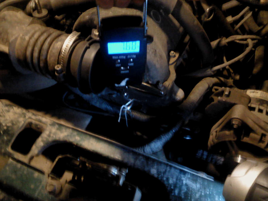

Заменил ремень генератора. Был Finwhale, поставил родной Балаковский. Напряжение бортовик показывает стабильное, даже при проезде луж, которых сейчас немало.
И еще, для натяжения ремня использовал электронные весы.
Вложение 5329
Конечно многие и без этой штучки могут натяжение ремня проверить, но для новичков может пригодиться, не всегда ведь опытный человек рядом...

bor-bor 21.10.2012 23:32
Re: гемораторная история
Вложений: 1
[quote=SVK;69701]Что-то я не понял методы... Можно подробнее???
Купил я электронные весы
Вложение 5330
Мало ли на рыбалке или в быту пригодятся. :smile:
Заодно была мысль при натяжении ремня использовать. Вообщем когда ремень установлен на место и натянут, я через проволочку (на фото видно плохо) цепляю весы и тяну вверх. При перемещении вверх примерно на 10 - 15 мм весы должны показать 7 - 8 кг. В ремонтной документации было описано натяжение ремня, там только вниз давили весом 7 с чем-то кг и ремень на 12 мм должен переместиться.
SVK 22.10.2012 00:03
bor-bor,Спасибо, прикольно.. надо поискать (где-то был) советский такой прибор и то-же проверить ради интереса...
Так-то в сервисе рекомендуют натягивать послабже, чем в книжке, т.к. умирает помпа быстрее.. Пусть лучше посвистит после лужи, чем помпу менять в самый неподходящий момент...
