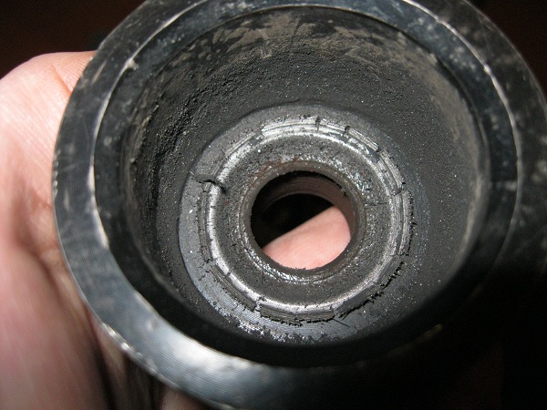

Да вот ххххх.........р там долго:mad:,ELDA опять сдох:mad::girl_cray:.А дело было так.По пути в Арх-ск снова появился рокот от подшипника (я еще Neverhood'у звонил в этот день в поисках Ледовой Деревни) где то в районе Цигломени.В общем поездили по Арх-ку,вернулись домой.На следующий день на рыбалку в Чаренкому и того с этим гудежем пройдено 100 с лишним км.Сегодня только открыл капот и о боже....один ручеек ремня сожран т.к. шкив генератора перекосило изрядно,все в черной пылищи от резины.Снял генер и домой.Отсюда пойдут фотки))).Вот собственно кривой ЕлдиксВложение 5677Вложение 5678
Раздолбанный шкив и гайкаВложение 5679Вложение 5680.Видео как все плохо
Из подша давануло смазку Вложение 5681 и разбило посадочное место подшипника на валу якоря Вложение 5682Вложение 5683 вот это канава:shout:.Теперь обдумываю как это все лечить...
вариант №1:сделать наварышь и точнуть якорь на токарном по размеру подша
вариант №2:точнуть якорь под подш старого образца.он ведь был меньшим диаметром
Тупо выкинуть генератор не катит.Я разозлился на него и пока он не разлетится в щепки я его буду реанимировать:mad::mad::mad:,я не дам ему так просто умереть,это для него слишком круто:sarcastic:

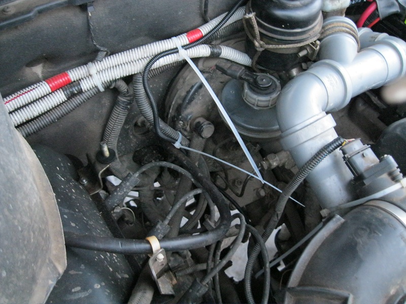

Пока я ездил гудел Елдиксом в голове зарождался план о реанимации ШТАТНОГО генератора КЗАТЭ 80А.
Начитавшись Гемораторных историй от Neverhood'а и учитывая опыт Морячок74 в познании 3-х уровневого реле регулятора закупился запчастями(в Дав Авто,и почему то не ИП Джур) Вложение 5692 и установил все это дело.Фоток нет т.к. очень увлекся процессом)))только упаковка от РР Вложение 5684
Вложение 5685Вложение 5686
Вложение 5687.+ ко всему в процессе монтажа сломал щетку нового РР:mad:,пришлось перепайвать от старой релюхи.А сломал по тому что уплотнительная квадратная резинка не налазила на новый РР.Я решил немного доработать напильником,а ведь это приходится делать с большинством запчастей ныне выпускаемых,в общем он соскочил и бац-щетка отломилась:sorry:.Итак,кто это будет проделывать-АККУРАТНЕНЬКО,дабы не прибавить лишней работенки(греть паяльник и обжигать себе пальцы:rofl:).
Пошел все это ставить.Тут настал момент из моего поста выше про Елдикс как я открыл капот и о ж...па там творится:mocking:.Поставил Вложение 5688Вложение 5691Вложение 5689Вложение 5690Саму релюшку закрепил под шпилькой бачка сцепления,место удобное и легко доступное:yes:.Генератор не трещит и не жужит,подши оставил старые(какие то импорт),набил смазки и заново запресовал.Вот собственно видео с небольшими тестами в различных режимах ТЫЦ
Пока буду ездить с этим и чинить Елдикс:rofl:
